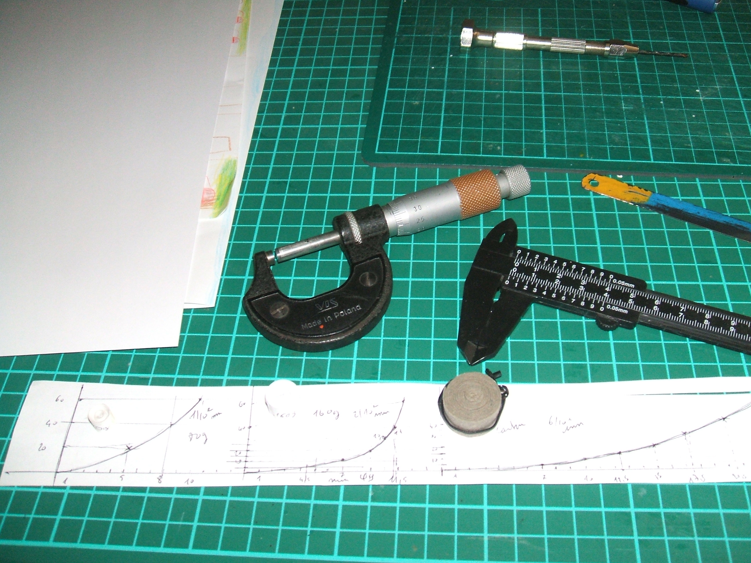

Pour réaliser des pièces circulaires avec du papier roulé, on ne sait jamais quelle longueur de bande utiliser. On trouve souvent des roues réalisées avec ce système dans les petits modèles.
De même pour réaliser des pneus sur des jantes dont on connaît le diamètre.
On peut faire un calcul mathématique, mais c'est compliqué puisque le diamètre augmente progressivement. C'est du domaine du calcul différentiel.
Alors, je vous propose une abaque simple pour trois types de papier
- du papier standard 80g de 1/10éme de mm d'épaisseur
- du papier 160g (DCP clairefontaine pour ne pas faire de publicité) de 2/10éme de mm d'épaisseur
- du carton gris de 6/10éme de mm d'épaisseur

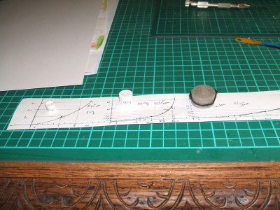

Voilà ce que ça donne en enroulant 42 cm de ces papiers
pour les outils; la mesure de l'épaisseur du papier est très précise, le diamètre moins.
pour le résultat
J'en ai tiré un petit diagramme; j'ai extrapolé au pifomètre la fin de la courbe.
Voilà; en fonction du diamètre espéré, vous utilisez la courbe qui correspond au papier que vous avez.
Si vous voulez faire un anneau (pneu de secours pour un antique véhicule par exemple) vous partez au diamètre intérieur pour arriver au diamètre extérieur sur la courbe correspondant à votre papier.
Je n'ai pas le temps de vous faire une démonstration plus complète ce soir. Si vous en avez besoin, je pourrai compléter la semaine prochaine.
Maintenant si quelqu'un se sent de le mettre en équation avec comme entrées le diamètre de début, le diamètre de fin, l'épaisseur du papier et comme sortie la longueur nécessaire, ce serait encore mieux. Je suis sur que ça doit exister quelque part.
Bonne soirée à toutes et tous

Sans doute parce qu'en faisant varier la largeur de la bande de papier, on peut reproduire la forme des quilles!
Pour moi, ça me sert à suivre la forme de la jante (en coupe), ou, comme je l'ai fait récemment ici, faire des rondelles à diamètre évolutif pour les vérins de grue.
Si on utilise du papier teinté dans la masse comme les feuilles canson, et de la colle incolore, l'objet n'a même pas besoin d'être peint. Plus le papier est fin, plus le relief est régulier.
Je n'ai pas assez affiné les échelles du graphiques. Il faut descendre au mm, voire demi mm pour le diamètre et au cm pour la longueur de la bande de papier. Les échelles sont linéaires.
J'ai oublié de dire que j'ai enroulé le papier sans axe, il subsiste néanmoins un petit vide au centre de l'ordre du demi mm. Enfin, pour rouler le carton, je l'ai mouillé. C'est bien plus facile.
