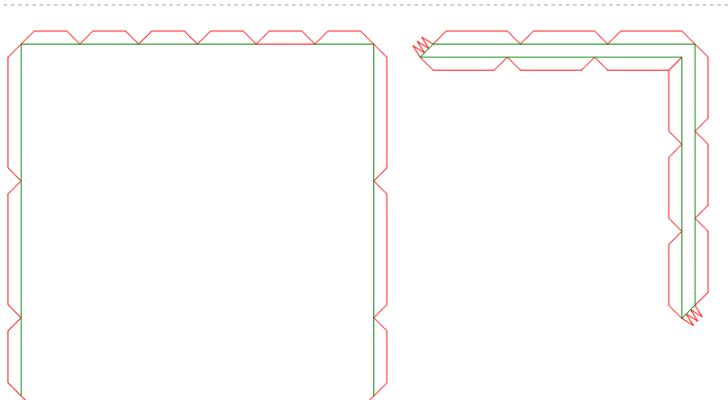

Salut à tous,
J'ai cherché sur le forum mais je n'ai pas réuissi à trouvé l'info.
Savez vous si il existe un moyen d'agrandir les flap pour ne pas se retrouver avec des languette divisées en plusieurs parties. Il n'y a pas de pliage prévu à ces différents endroit mais des subdivisions sous BLENDER sont je pense la cause.
Merci pour votre aide à tous

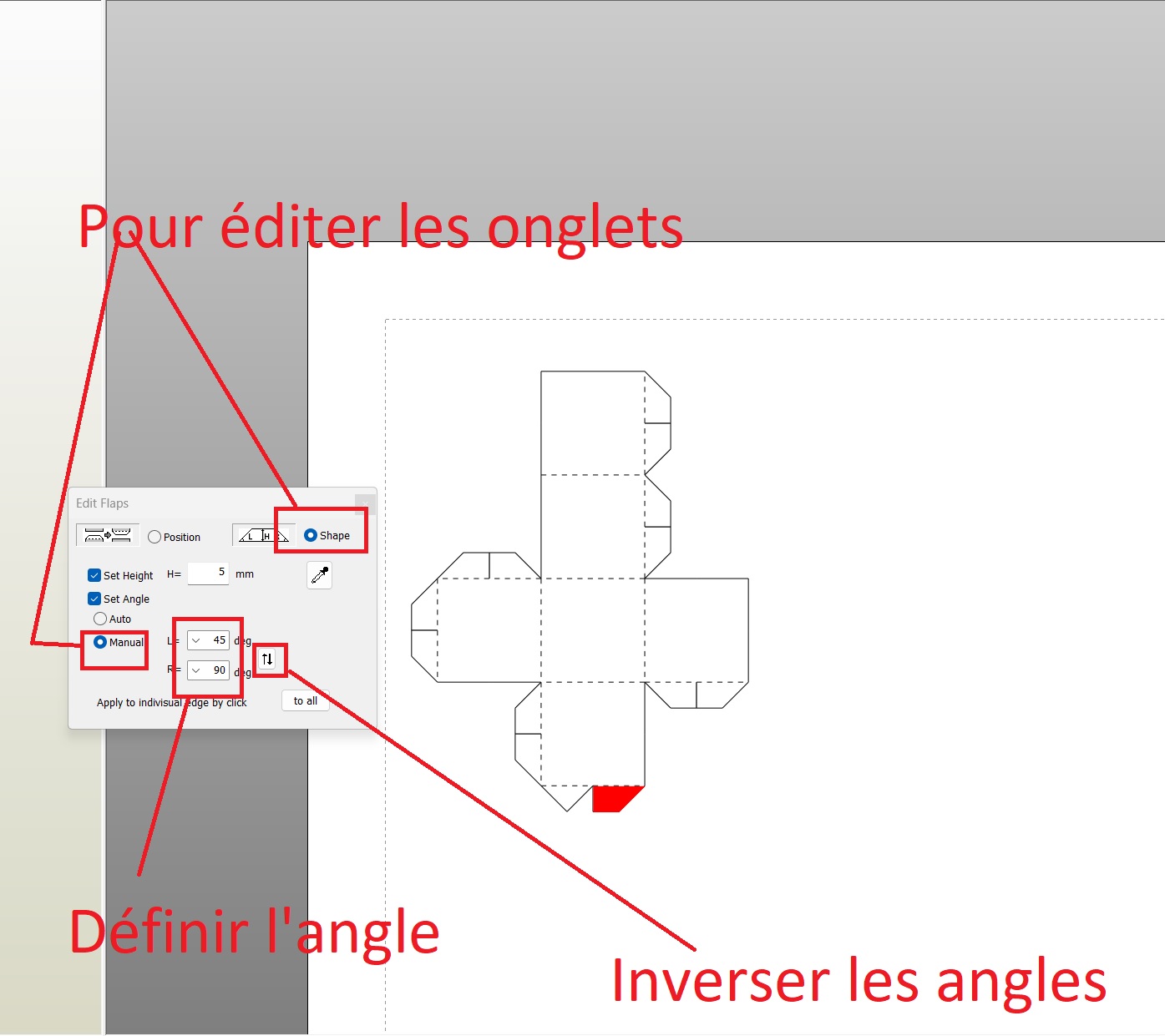

Salut!
Voilà comment changer la forme des onglets. Il suffit de mettre un côté à 90°.
Pepakura ajoute des onglets entre chaque vertex. Il faut donc réajuster les onglets individuellement.
Sinon, si tu as une multitude d'onglets à modifier, tu peux aussi exporter les pièces avec File > Export > Bitmap per sheet. Choisis une bonne résolution, par exemple entre 150 et 300 ppi.
Ensuite, il n'y a plus qu'à modifier les onglets sous Paint ou Gimp ou Krita ou n'importe quel autre logiciel de dessin.

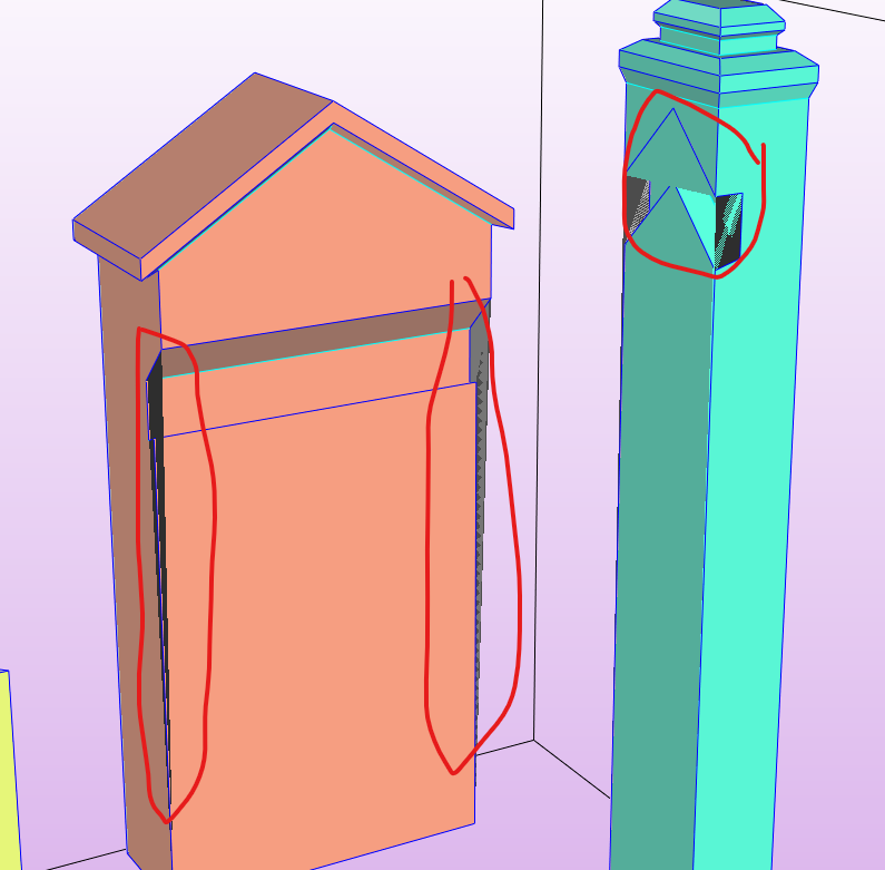

J"ai une petite question en plus si tu le veux bien.
Je me retrouve avec un bug d'affichage sur des figures qui ont été faite grace au modifier boolean.
Des face sont totalement modifiées et mes pièces en 2D ne sont plus du tout correctes.
As tu une petite idée ?
Encore merci pour ton aide.
Bonne journée

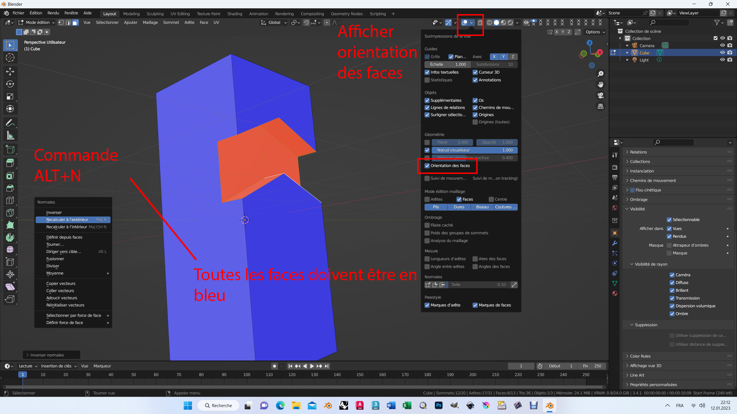

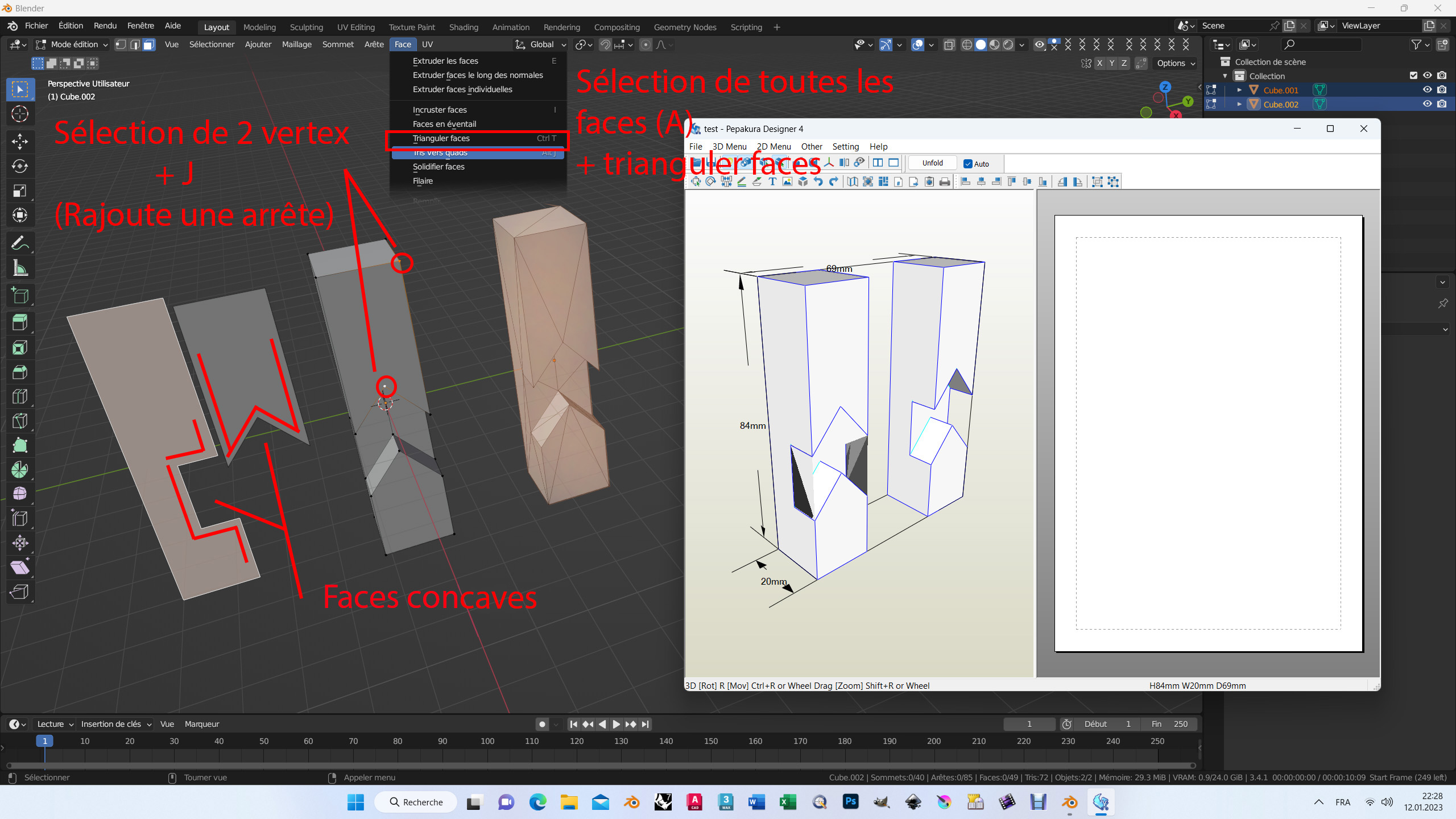

Oui, c'est tout simplement que tu as des faces "concaves".
Blender est programmé pour traiter ce genre de faces (N-gons) tandis que Pepakura ne le peut pas. Il se base sur des faces triangulaires (tris).
Dans blender, il faut donc diviser les N-gons en triangles. Sélectionne toutes les faces ("A") puis sélectionne Faces>Trianguler faces.
Regarde l'exemple ici: Sur Pepakura l'objet avec les N-gons fait passer les arêtes des faces concaves toit droit. Tandis que celui qui est triangulé est correct.
Une autre chose à laquelle il faut faire attention: l'orientation des faces. Avant d'exporter en obj. assure toi que les normales de toutes les faces soient bien tournées vers l'extérieur. (Raccourci: ALT+N ; MAJ+N)
Vérifie aussi de ne pas avoir de vertex à double. Pour ça, sélectionne tous les vertex avec "A", puis "M" et choisis "fusionner par distance".
De cette façon tu évitera la plupart des erreurs d'exportation.
