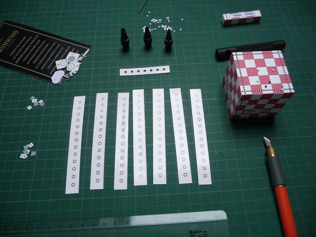

Modèle imprimé sur papier photo 254 x 192 mm.
Comme conseillé par Philippe RENNESSON, je découpe les pièces rondes à l'emporte pièces, diamètre 2, 3 et 4 mm.
Des petit tas de pièces à coller dans l'ordre !

Reste à coller les trois derniers cylindres.
Bonne après midi, Michel

Quelle épaisseur de papier utilises tu, sachant que parfois le grammage ne veu pas dire grand chose ?

Pour le papier photo, c'est du 160 g/m², de 0,2 mm d'épaisseur. Certaines pièces contrecollées sur du 1 mm, ou en 2 épaisseurs.
