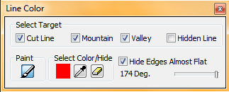

ça se passe dans Designer, l'icon des crayons de couleur ci-dessous
ça t'ouvre la palette suivante
Ensuite, sois tu choisis la couleur que tu appliques avec le pinceau, sois tu efface avec la gomme.
Voilà, j'espère que c'est ce que tu voulais savoir. Amuses-toi bien avec !

Comme je disais plus haut, pour les faire diparaitre, tu peux utiliser la gomme (à côté de la pipette). Et si tu veux les faire réapparaitre tu devras cocher 'Hidden Line" pour pouvoir intervenir dessus.
