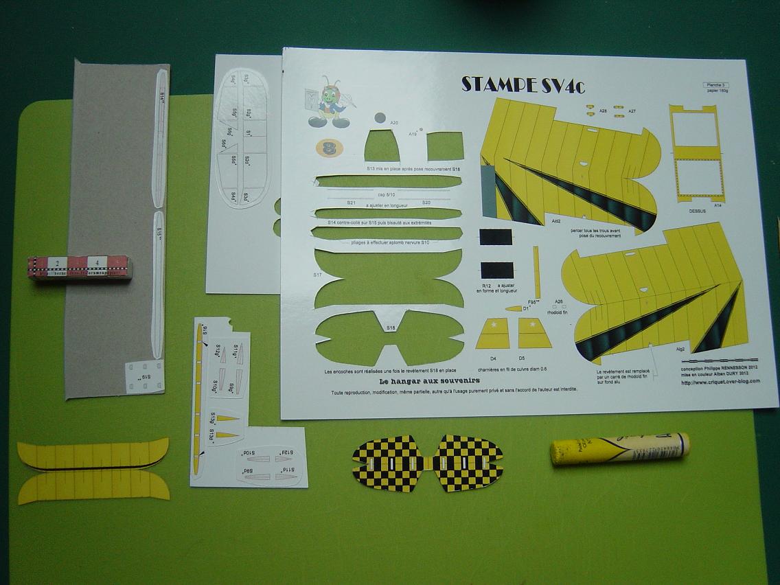

Une dizaine de planches de pièces, imprimées sur papier photo un peu plus petit que A4, la taille du modèle sera inférieure à l'original.
Les premières pièces du stabilisateur, selon la notice de montage :
A suivre et bonne soirée, Michel

Bonsoir Michel,
Une petite question ,avec quoi colles tu ton papier photo , ? j'ai essayé avec de colle scotch mais sans résultats concluant...
Merci AVEL
Merci AVEL
- Messages : 10689
- A remercié : 10788 fois
Re: STAMPE SV 4c de RENNESSON
Comme le bristol, toujours à la colle à bois.
Avec le rhodoïd et les transparents je colle généralement à la cyanoacrylate, et pour les surfaces importantes, à l'aérosol pour photo ou au double faces.

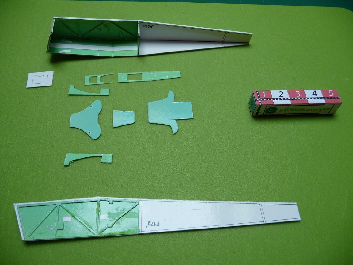

bonjour Michel , joli début , quelle est l'echelle du modèle et comment operes tu pour obtenir les bouts d'ailes arrondis ?
A bientôt Ray
A bientôt Ray

L'échelle est de 1/40° environ. Pour les arrondis, je façonne le papier sur un pic à brochette et une baguette asiatique . . .
Suite avec le fuselage :
A suivre avec les aménagements intérieurs . . .
