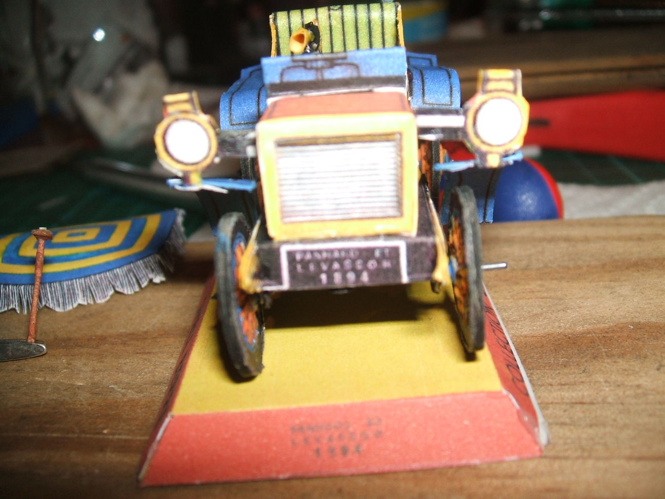

Vue du coté droit. Tous les collages sont bord à bord ; j'ai pré-percé le sommet du siège pour le montage du parasol dont on aperçoit les franges découpées et repliées. Les roues ont été peintes aisi que la plupart des tranches de pièces (gouache) .
Pour les axes de roues, le chassis est percé, puis imbibé de cyanolit liquide et repercé après sèchage. Ca fait un effet de palier, très suffisant au vu des distances parcourues par le véhicule.
Une rondelle en carton glacé ou plastique de pot de yaourt est intercalée entre la roue et le chassis. Les suspensions ont été doublées avec les pièces des autres copies, ce qui donne cet aspect laiton aux ressorts qui étaient bien sur en acier.
Voici l'autre coté et plein de défauts que je vous laisse compter. Les phares sont recouverts d'une minuscule goutte de cyanolit pour leur donner un peu de brillant

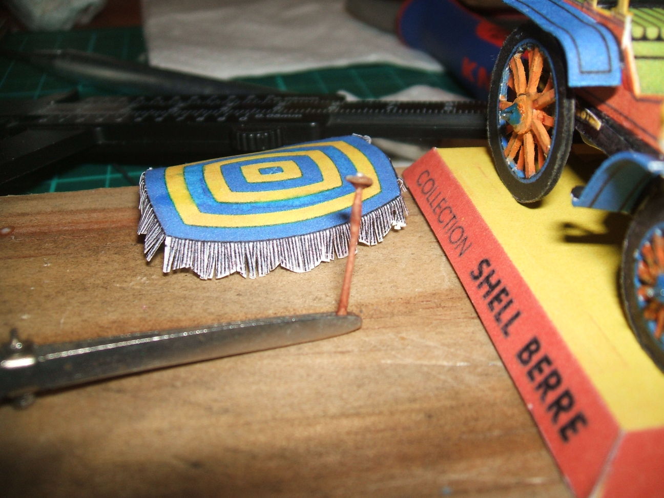

le support du parasol en papier cigarette roulé mouillé, encollé puis peint à la gouache. Le sommet est une rondelle en carton de 2mm (diamètre, pas épaisseur)
Noter les découpes de franges dans le parasol (ciseaux et papier 80g)

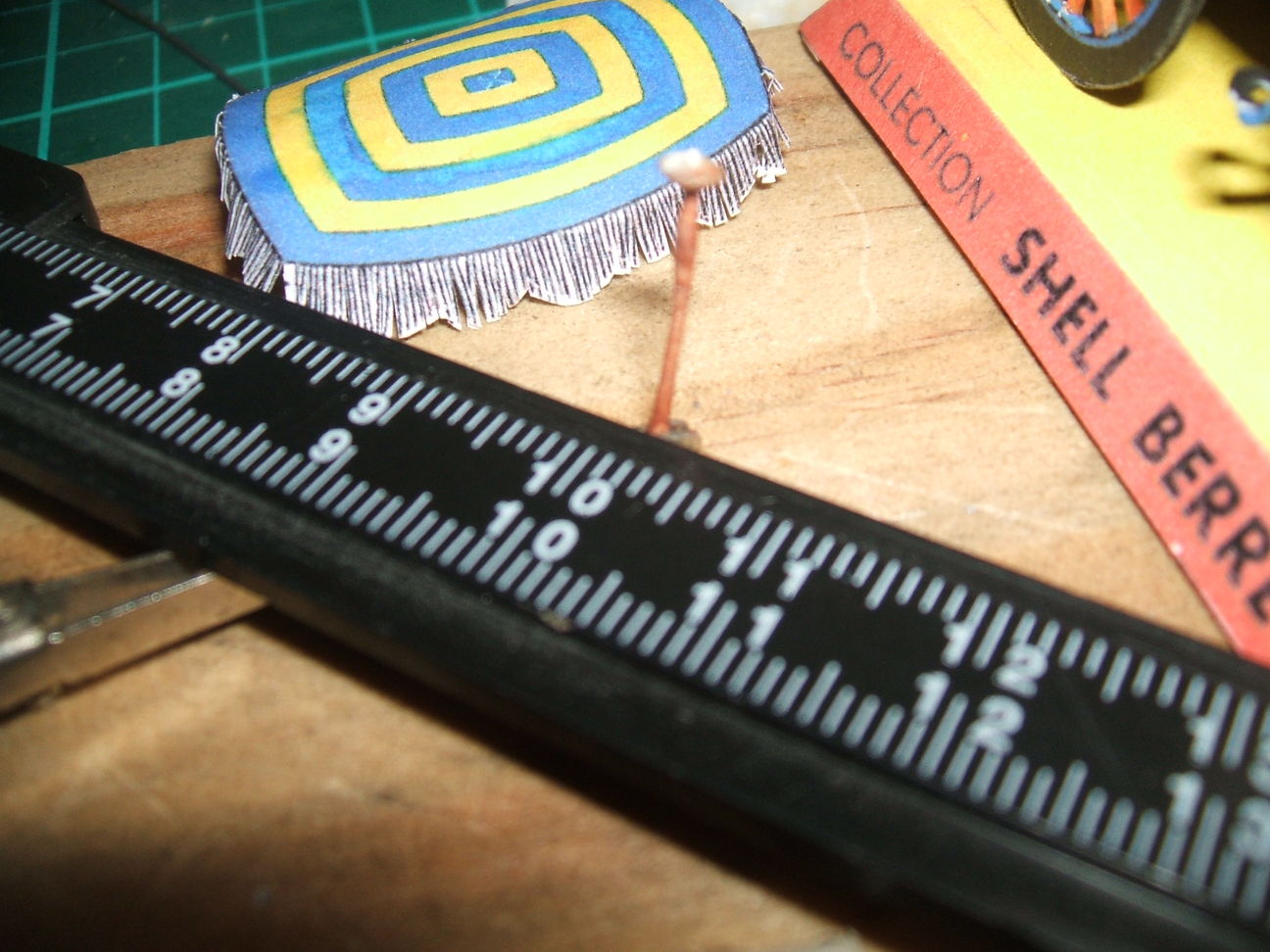

Voici l'illustration du diamètre du piquet de parasol. Il est enduit de cyanolit liquide pour le rigidifier après sèchage de la peinture.
Ce n'est pas bien gros!

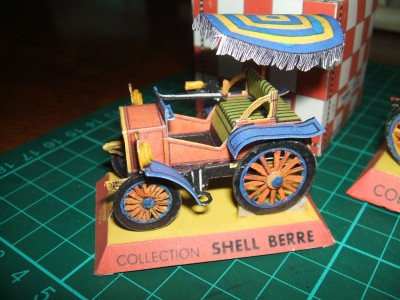

Fin du montage, pose du parasol et détails

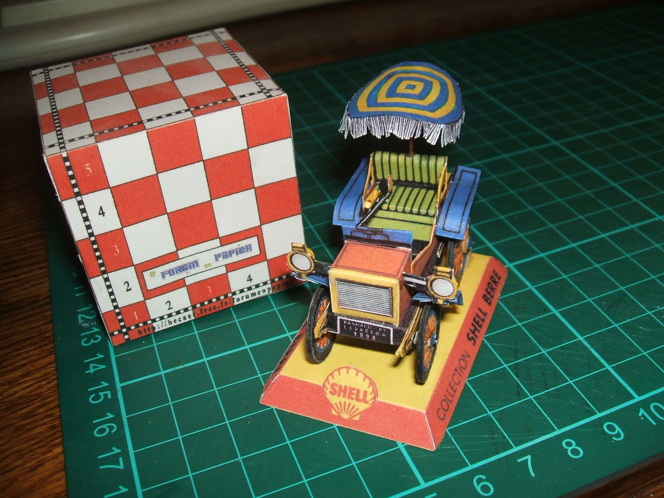

Le parasol est peint à l'intérieur avec de la gouache. vue arrière. La planche étant d'origine, je n'ai pas masqué le shell. Noter que le feu arrière empèche l'ouverture du capot repose pieds des passagers arrière.
la voici quasi finie. Noter les cales sous la roue arrière droite pour éviter les tentatives d'évasion de la vitrine
Le vent soulève les franges du parasol
Et voilà;
