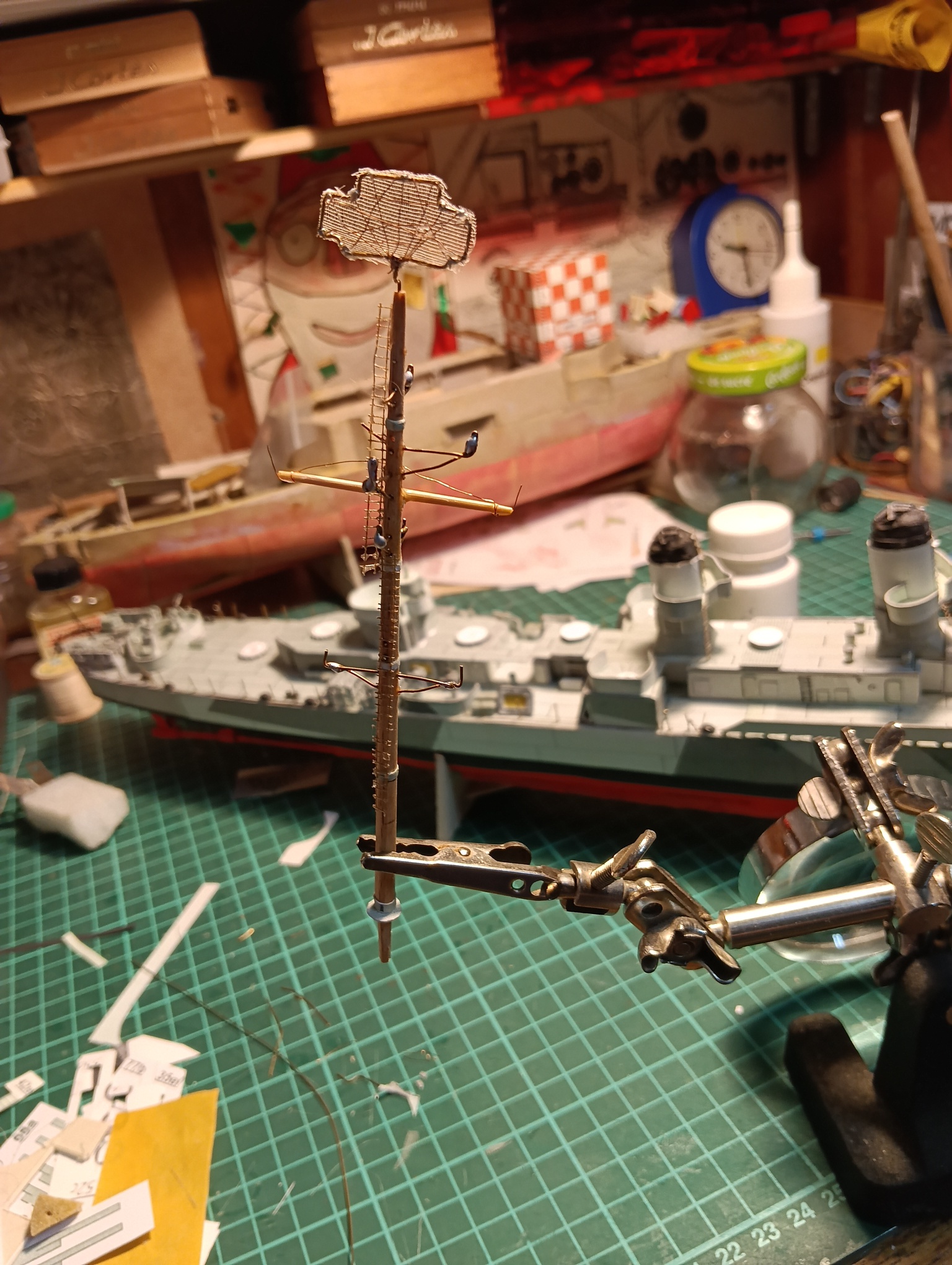

Re: Destroyer Leutze, classe Fletcher
Bonsoir!
Les chose avancent lentement.
J'ai équipé le mât comme j'ai pu, la vergue est en bois, le reste en métal. L'échelle est en deux parties, comme la vraie. Le mât est percé à plein d'endroits pour y passer les fils. J'ai à peu près reproduit le mât proposé pour le Leutze. Le voici sous un autre angle J'ai ensuite construit le cadre du radar. Comme je n'ai aucune donnée sur le radar du vrai "Leutze", je me suis basé sur le dessin des planches. Je n'avais pas envie de mettre un radar en carton plein! Sur les planches le recto a un dessin de fils croisés par rapport au verso. Est ce qu'il y avait deux antennes l'une dernière l'autre? C'est possible mais en fait, je ne le sais pas. Alors, le tissu a des fibres croisées; ça fera l'affaire. Les soudures sont assez délicates à faire. Tout ce que je peux recommander, c'est utiliser un fer relativement puissant (30 à 60 watts) mais avec une pointe fine. Les petits fers miniatures n'assurent pas bien le transfert de chaleur. voici le mât sur le destroyer avant toute décoration et sans le radar. L’échelle de la cheminée avant sera déplacée vers bâbord. Il va y avoir du tuyau à sa place! Et voici comment faire la grille du radar. Avec un peu de tissu, ici de la soie qui me sert de filtre pour l'aérographe., mais de la gaze par exemple, pourrait faire l’affaire. Collage du tissu sur le cadre en métal à la cyanolit. On n'en a pas fini avec le mât, mais ce sera pour demain!

Je n'ai pas pu faire de messages hier, le bateau avance, je viens de finir à peu près les cheminées (pose des projecteurs et je commence le montage des baleinières. Mais nous en étions au mât.
Voici le verso du radar. C'est un peu grossier de près. Il n'est pas exclus que j'en commette un autre plus fin d'ici la fin de cette construction. L'échelle de la cheminée avant est décalée sur le côté. Au centre, il y aura des tubulures! De même l'échelle d'accès à la hune n'était certainement pas là où elle est mise. Sur des images, on la voit arriver au centre, là où quelque chose (je ne sais pas quoi!) devrait être collé.... Sur la cheminée arrière, l'échelle est bien au centre. J'ai ajouté des petits plots pour écarter l'échelle et les futures tubulures de la cheminée. Voici le mât avec son radar avant peinture. Il manque le moteur de radar (qui en vrai doit pouvoir tourner). Actuellement, je ne l'ai pas encore mis, j'attends de savoir si je supporte le radar déjà fait ou non! Il y a deux échelles successives, sur certains "Fletcher", il y en a trois et il y a plein de différences. Pas une photo n'est identique....Il y a des choses plantées dans les deux axes du mât, et même trois si on considère l'antenne radar qui est plantée au sommet du mât! Se reporter aux dessins du modèle. Le collier en bas du mât est pure invention de ma part. Cette petite pièce manque sur les planches. Cette partie est en papier, la barrière sera métallique, l'encoche est destinée à permettre le passage des tubulures de la cheminée avant. en gros 5x5 mm. C'est en haut de la cheminée avant. Voici la tubulure bizarre à l'arrière des cheminées. Un gros tube qui se sépare en bas en deux petits et qui en haut se termine en pavillon de saxophone, heureusement pas évasé. D'abord, j'ai fait un tube de 2 mm, dans lequel j'ai inséré un double fil métallique qui sera l'âme des futurs petits tubes qui se plantent dans la cheminée à la hauteur du haut des gros filtres. J'ai posé la pièce pour essayer les positions des perçages sur la cheminée avant, j'ai laissé en travers en bas à droite de la photo, la future tubulure arrière de la cheminée arrière pour qu'on voit comment elle est constituée. Les tubes sont un seul tube en papier 80g, coupé à la dimension ensuite. Ce sera tout pour l'instant, j'ai des tas de nouvelles images à réduire et j'ai bientôt rejoint le point où j'en suis maintenant...
Bonne soirée à toutes et à tous.
