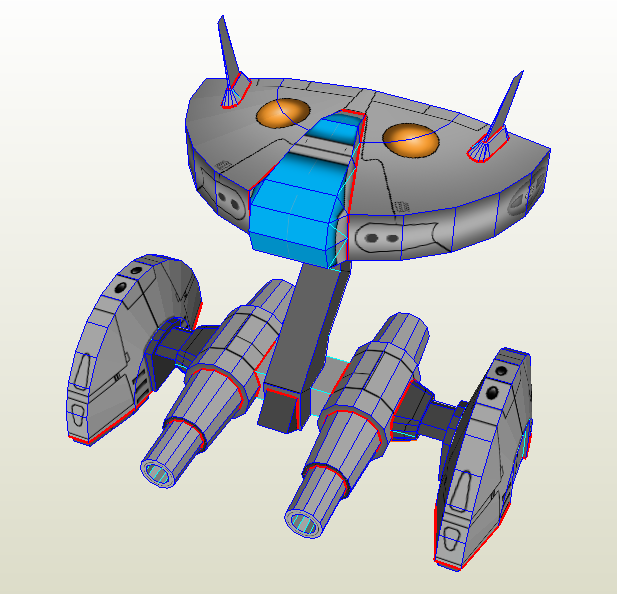

Voici donc le projet en cours de développement:
Peinture 3D encore fraiche, et modèle tout juste importé sous Pepakura Designer. Le nombre d'arêtes ouverte me semble cohérent, je me lance dans le découpage des arêtes et le dépliage.
Domage, la texture (réduite automatiquement à 1024x1024 pendant l'import) me semble un peu baveuse.
Vous auriez pas une astuce pour changer celà?

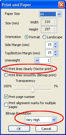

Il y a une solution qui permet d'obtenir une meilleure qualité d'impression sous pepakura
il faut aller sur File -> Print and paper setting
et régler comme ci dessous, la qualité d'impression est un peu mieux mais ne fait pas de miracle
et attention car la resolution d'impressione en Very High fais que le fichier temporaire d'impression
devient très gros donc peu ralentir les pc pas tres puissant
