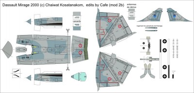

J'ai terminé ce soir deux petits repaints du Mirage 2000 de Chaiwatkom aux couleurs de l'escadron de chasse 2/5 "Ile de France", BA 115 Orange-Caritat, octobre 2011 (70ème anniversaire). Fait à partir des photos du numéro de ce mois d'Air Fan (on peut feuilleter le mag en cliquant sur le bouton "feuilleter").

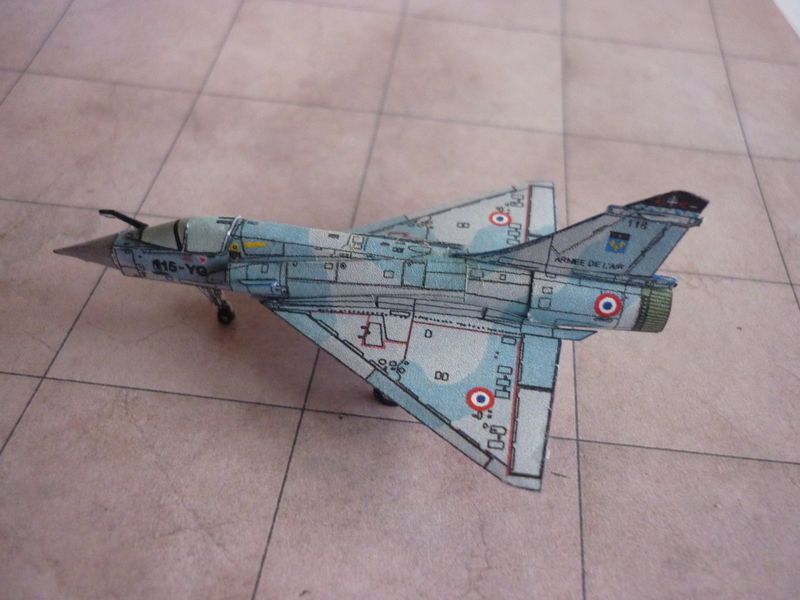

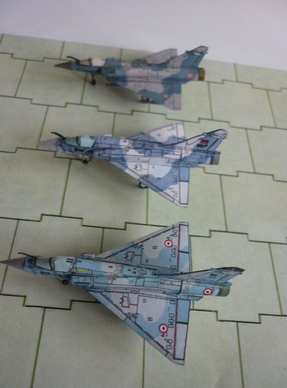

J'ai monté l'un de mes recoloriages.
Verrière loupée côté droit, comme sur le précédent. On dirait vraiment qu'un moustique a piqué le Mirage au niveau du cockpit. Tout l'avant semble enflé!

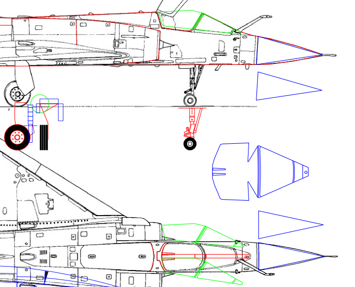

comment fais tu pour refaire les pièces comme les souris des réacteurs ou encore le nez à partir des pièces originales ? tu utilises des calculs ?

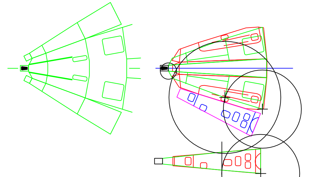

J'ai refais les souris au jugé. Je trouvais les originales pas très isocèles, or j'ai tendance à les plier au milieu plutôt que de faire un arrondi. J'ai donc bricolé un triangle isocèle à partir d'un rectangle et ajouté mon repère de pliage au centre. Dépliées, les souris ne doivent pas dépasser la largeur de l'entrée d'air.
Pour le nez, c'est plus compliqué. La première chose est de de dessiner un triangle sur le profil du plan trois vues réduit à l'échelle puis de l'adapter sur le profil du modèle. Le coté du haut me donnera le rayon du camembert final. Ensuite, faire d'autres triangles (isocèles cette fois) dont la base s'adapte bien aux vues de dessous et dessus du nez du modèle. Ensuite on assemble les vues, ce qui permettra de tracer le camembert qui constituera le véritable nez. Parfois, je ne trace pas le camenbert et fusionne simplement les differents morceaux en supprimant certains côtés (nez des Mirage 5F, IIIBE, IIIR, Kfir).
L'outil cercle est utilisé comme compas.
Mirage 2000 de Chaiwat Kosatanakom
Conception du nez de mon Mirage IIIBE (en vert), superposé sur le vieux brouillon de nez du IIIR (rouge/bleu/mauve). A gauche la version terminée (avec la trace des "ailettes" du IIIDS modernisé). Depuis, j'ai supprimé le bouchon au bout du nez du IIIBE.
J'espère que ce n'est pas trop confus.

nan c'est très clair ! j'ai compris comment tu fais
bravo pour la conception pasque tes montages sont nickels!
